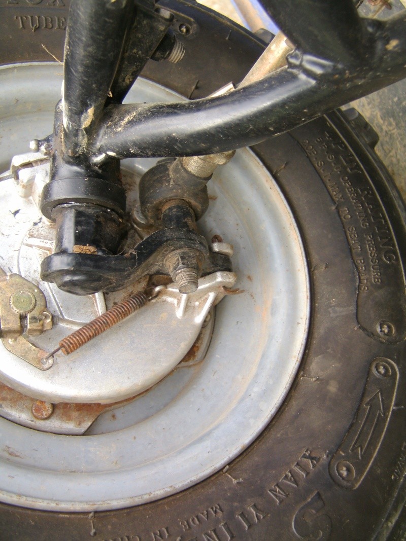

Message par gigi Sam 2 Avr - 21:09
sur cette photo, tout va bien, la goupille est en place dans la flasque de frein
entretien hy 80 xlx Bild0414
la rotule de direction à un écart cohérent avec le pivot du triangle
entretien hy 80 xlx Bild0413
entretien hy 80 xlx Empty Re: entretien hy 80 xlx
Message par gigi Sam 2 Avr - 21:10
ce qui n'est pas le cas de ce côté, du coup la flasque n'est pas bridé par la goupille
entretien hy 80 xlx Bild0416
encore moins vu sous cet angle
entretien hy 80 xlx Bild0415
rien ne vaut un petit coup de chauffe pour redresser la pièce
entretien hy 80 xlx Bild0417
et voilà à quoi ça aurait du ressembler et du coup ça goupille va bien
entretien hy 80 xlx Bild0412
le propriétaire m'a confié qu'il tirait pas droit après lui en avoir parlé
