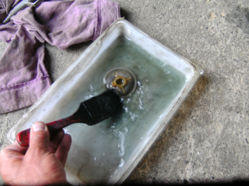

Message par gigi Lun 9 Juil - 22:13
nettoyage de la crépine dans un bain d'essence avec un pinceau
