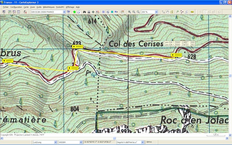

il faut commencer par créer des routes, afin de les insérer dans le gps, elles serviront de base pour naviguer
créer une base de donnée
nommer chaque route (des tronçons de 50 points maximum), par exemple route de J1 à J50 qui correspond à bugarach brenac, de telle manière que l'on ne soit pas perdu lors d'une recherche sur le gps.
comment procéder pour créer une route
en bleu la trace du GPS et en violet la route programmée
et comment placer les waypoints (plus il y en a et plus c'est précis) mais attention vous êtes limité, le Gps n'en accepte qu'un certain nombre, suivant le modèle que vous avez.
l'espacement entre les waypoints n'a aucune importance, c'est fonction des infos de la carte, par exemple dans une zone désertique ou il n'y a que très peu de changement de cap, les waypoints pourront être espacés de plusieurs kilomètres!
en revanche si il ya beaucoup de courbes, de chemins (croisements) il est nécessaire de mettre un point à chaque intersection.
sur la photo du dessus, à la fourche, il n'y a aucune embiguïté, le cap nous dira à droite car le point suivant est bien à droite. D'où l'importance cruciale de bien positionner ces points.

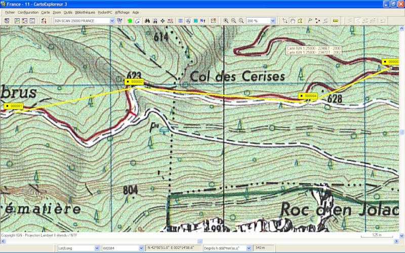

3 possibilités: si comme sur ce cas de figure, on ne peut pas se tromper, le point sera posé juste sur le carrefour, par contre si il y a possibilité d'erreur soit on le place un peu plus loin sur la bonne piste (photo3), de manière à comprendre rapidement que vous faites fausse route et que le cap indiqué sur le gps vous dise, qu'il fallait choisir l'autre option! Ou si non vous rajoutez un point supplémentaire (intermédiaire) (photo2).
tel que les points sont placés vous avez 9 chances sur 10 pour prendre du mauvais côté et perdre du temps
(photo2)
(photo3)
