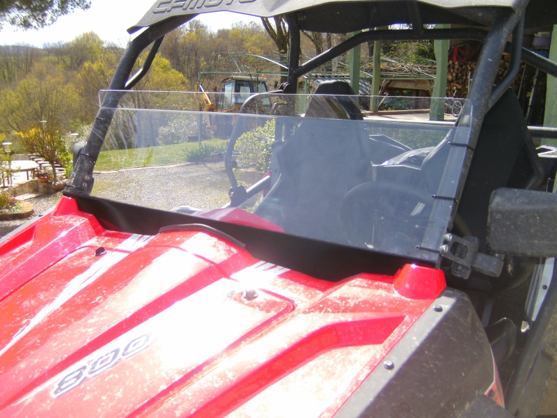

soit on paie pour avoir un pare brise, soit on s'en fait un
pour cela il faut se procurer la matière première ( polycarbonate) ce n'est pas du plexiglas!
encore faut il posséder une plieuse car sans cela impossible de plier cette matière
au premier essai j'ai opté par du chauffage avec un décapeur thermique, du coup le résultat n'est pas top car des zones blanches sont apparues
au deuxième essai avec une plieuse hydraulique maison le résultat est très concluant
création pare brise maison 800 zforce Bild0418
création pare brise maison 800 zforce Bild0419

ça le fait grave, bravo, quelle épaisseur fait ton poly ? et surtout, ou l'a tu trouvé ?

c'est du 4mm, je l'ai négocié chez un fabricant d'abris de piscine
si non j'avais opté pour l'acheter sur le net
http://www.topjoint.fr/feuille/1720-feuille-polycarbonate-incolore.html#.Vw6f4vmLSCh

Superbe travail je te donnerai le joint pour le bas du pare brise.A+++ GIGI
