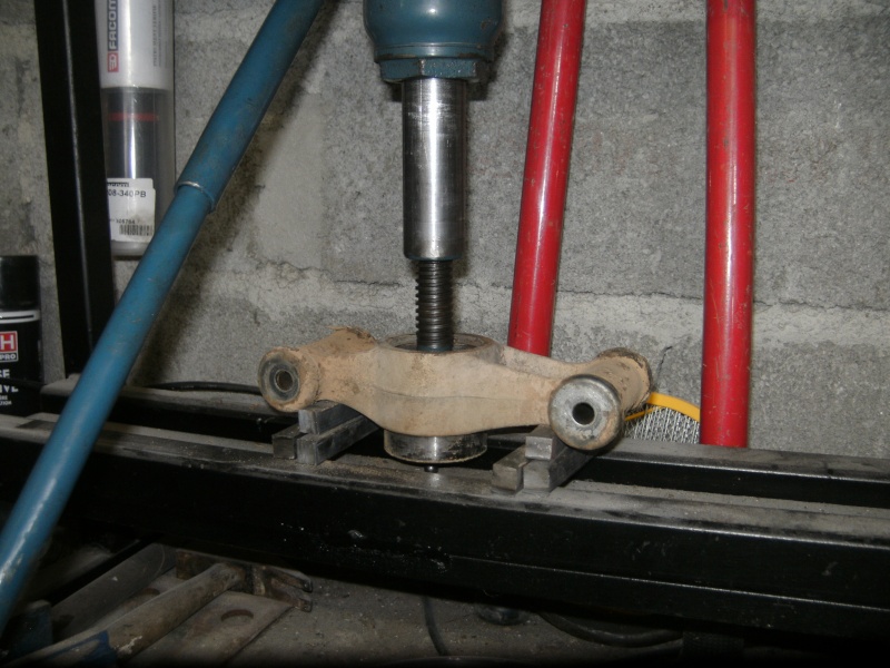

pour extraire le roulement positionner le moyeux sur une presse d'atelier, bien caler de niveau pour ne pas exercer une pression de plusieurs tonnes de travers
changer un roulement Bild2924

pour s'aider à faire l'extraction utiliser des pièces de métal de diamètre conséquent, rondin de métal, boulon, vieux roulement, etc... évidemment il faut que la pièce soit légèrement plus petite que le roulement à extraire.
au bout de quelques pressions le roulement sort!
