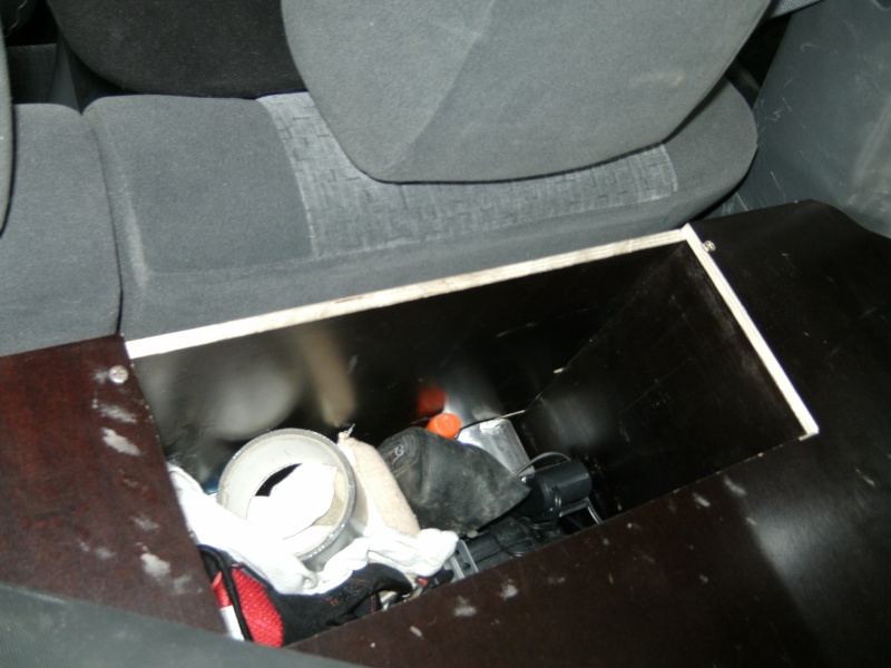

Pour l’accès au cric, une lumière dans le panneau du coffre, il faut retirer le tiroir pour l’atteindre.
fenêtre accès cric, tiroir retiré:
une réservation à l’arrière du frigo, sert d’aérations et de stockage de pièces diverses (tous les filtres air, huile, gasoil, climatisation, ainsi que plaquettes de freins avant, arrière, scotch américain, scotch alu, lot de boulons divers, fil électrique, lot d’ampoules, fusibles, clé à choc 12 volts, etc...
coffre outillage derrière le frigo, de nombreux trous à la scie cloche assure l’aération du frigo (il y en a autant latéralement côté compresseur:
entre le coffre et les sièges arrière j’y stocke un bidon d’huile moteur 5l, un de boîte et pont 2l, un de liquide de refroidissement 2l, et un de liquide de frein.

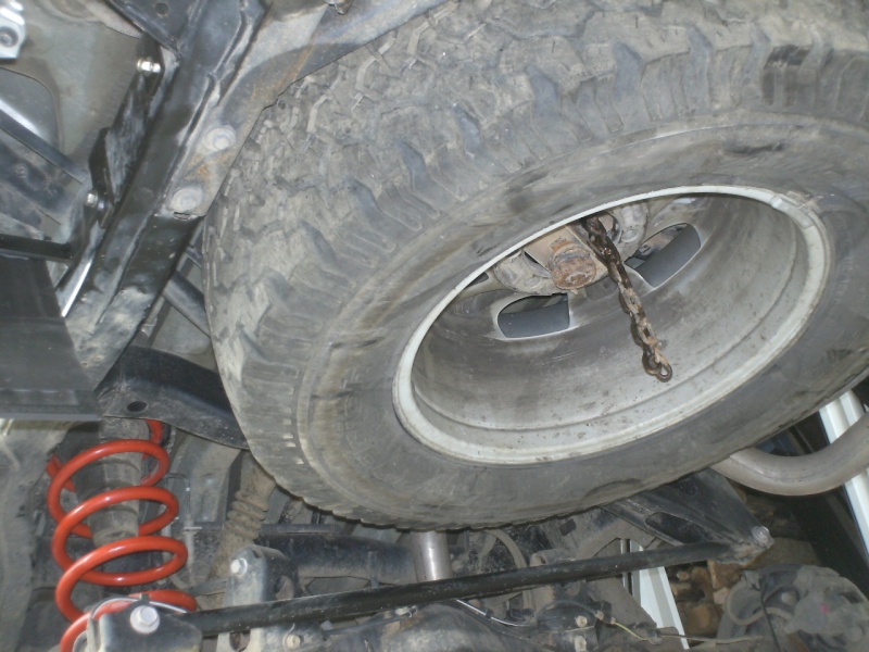

- mise en place d’une deuxième roue de secours sous le toy avec un support modifié d’hdj 80 (donné par un copain merci à lui aussi)
2ème roue:
progression supplémentaire:

Message par gigi le Sam 23 Fév - 15:19
j'ai opté pour une pompe externe auto amorçante de camping car, bien sûr j'aurai préféré une plus petite, mais, il n'y avait pas de choix, j'ai pris la plus petite qu'ils avaient (chez europe accessoires)
on devine en premier plan, le fusible et l'interrupteur pour ne pas laisser la pompe en charge en permanence, car la douchette n'est pas étanche à 100%. c'est pourtant une pompe qui s'enclanche à l'ouverture du robinet!
