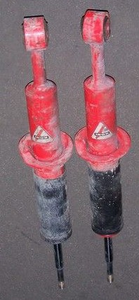

une installation trouvée sur un blog:
plutôt bien!

fournales
que wooki a testé sur son kawa
parlons amortisseurs Fourna10

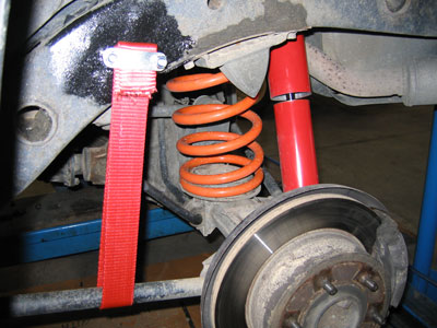

Message par gigi Mar 3 Mar - 22:35
certains amortisseurs doivent impérativement e^tre équipés de sangles de retenues comme un portail automatique a besoin de butées de fins de courses pour préserver les vérins... les amortos c'est pareil!
avec des koni grand raid
parlons amortisseurs Kitsan10
autre montage
parlons amortisseurs Kitsan11
