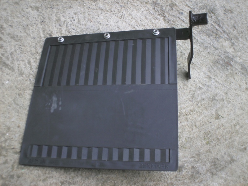

brevet philou!
acheter des bavettes chez BRUSSON ( bavettes de poids lourds ) en caoutchouc usiné pré-percé, du fer plat chez un ferrailleur
puis s'armer d'un bon poste à souder et au travail ( je conseille vivement la série gysmi qui sont très compactes et redoutables en efficacité )
fabriquer des bavettes souples pour son toy Gysmi10
faire la structure en acier fer plat
pour l'avant
fabriquer des bavettes souples pour son toy Pict0010
deux points d'encrage dans les boulons toy
fabriquer des bavettes souples pour son toy Pict0013
pour l'arrière
fabriquer des bavettes souples pour son toy Pict0011
comme l'explique si bien philou, un encrage boulon toy et l'autre un bout de tube qui correspondra à la lumière sur le longeron
fabriquer des bavettes souples pour son toy Pict0012

un grand modèle de 650 x 450 partagé en deux fait parfaitement l'affaire
